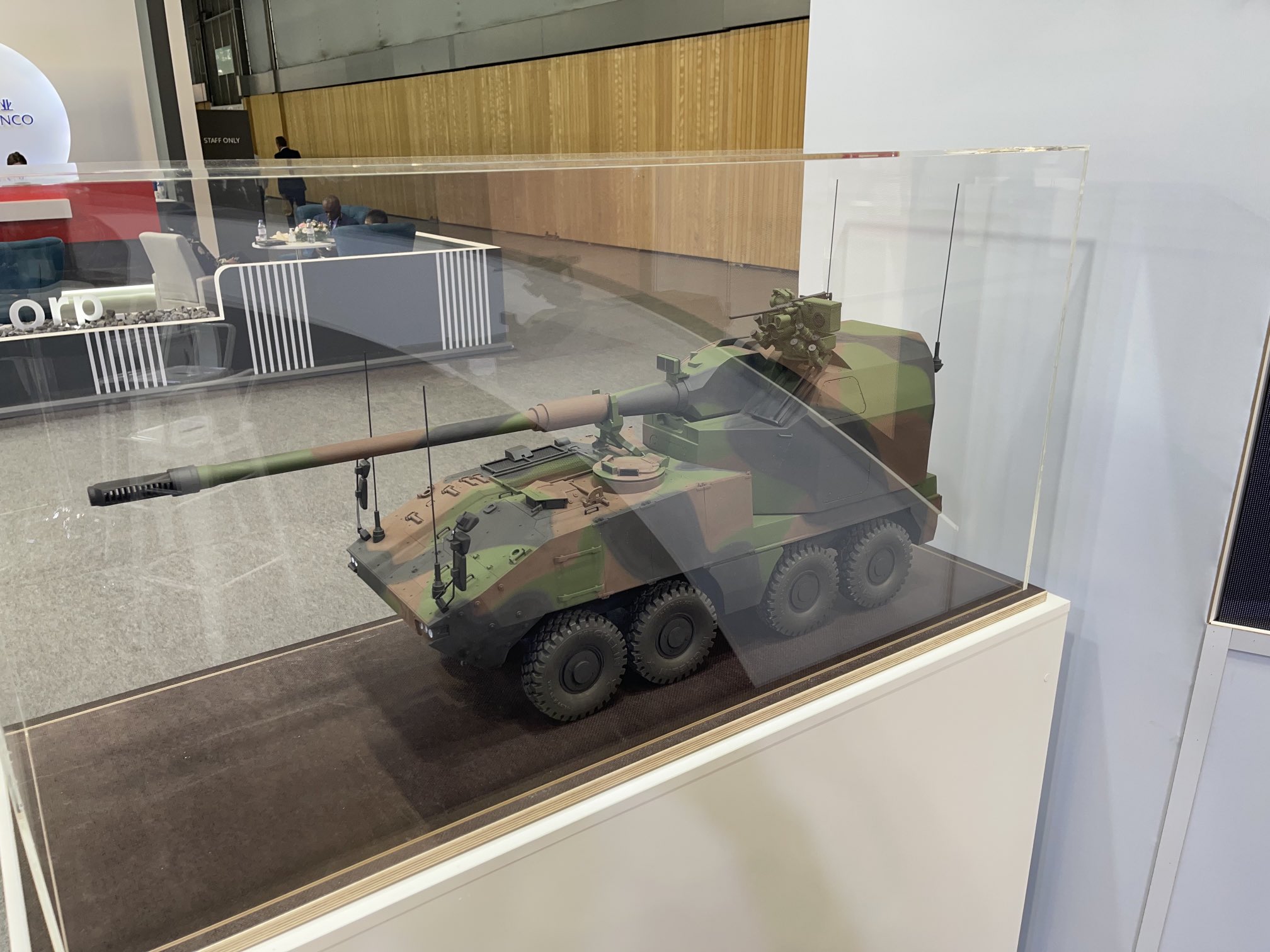

https://www.defensa.com/otan-y-europa/sistema-vision-perimetral-hensoldt-para-obus-autopropulsado-rch
¿Podría ser sobre Dragón? (Pero antes sobre camión; paso a paso).

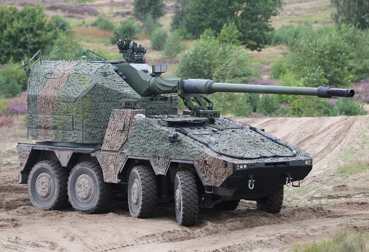

Víctor Demóstenes escribió:Primero, como hemos dicho, reiniciar la artillería misilera (SILAM).
Y que el cohete de 80 km con guia escribano llegue pronto ..... Luego ya vemos si se puede meter el nsm en el puls...
Víctor Demóstenes escribió:¿Artillería obusera autopropulsada? La tenemos ya... sobre cadenas... y con un tubo no tan largo, por lo que con menos alcance.
Lo cual no tiene porque ser un problema per se.... ahi tienes a los israelies. Si por ejemplo metes unidades hunter killer organicas ( con drones y o misiles cc de largo alcance ) Arreglas un poco el tema contra bateria y cuando venga el sustituto pues ya tienes eso a mayores.
Víctor Demóstenes escribió: En ese contexto, no es absurdo seguir teniendo los SIAC remolcados. Es cuestión de utilizar cada pieza en la situación adecuada.
Claro .... por ejemplo se puede ir y decirle a Rheinmetall, oye ese desarrollo tuyo lo podemos usar en nuestro siac? hacen falta modificaciones? si ? no? que prestaciones podemos esperar? .... Que igual un siac con esa municon y entre 50 y 60 km de alcance no es mala cosa . Y unido a la guia FGK la cosa no pintaria mal.
En resumen actualizar si se puede con tecnologia Rheinmetall para aumnetar los alcances del siac. Actualizar los 109 para que aguanten otra decada y hacer un plan para empezar la sutitucion a inicios de los 30.... Sobre la torre Rheinmetall yo esperaria a ver que tal resultado va dando y a ver que tal sale la L60 ( 83 km son palabras mayores). Y si sales bien los SIac los reemplazaria en su momento por esa torre sobre camion... Los 109 lo inteligente seria usar tambien esa torre ya sea sobre ascod o sobre dragon ( miedo me da)

Víctor Demóstenes escribió:https://www.defensa.com/otan-y-europa/sistema-vision-perimetral-hensoldt-para-obus-autopropulsado-rch
La maqueta se presentó el año pasado.
El mismo modulo se presentó sobre camion.
Pero sigue pareciendo mas barato aprovechar unas muy buenas piezas artilleras como las SIAC y montarlas sobre camion.
No parece algo complicado.

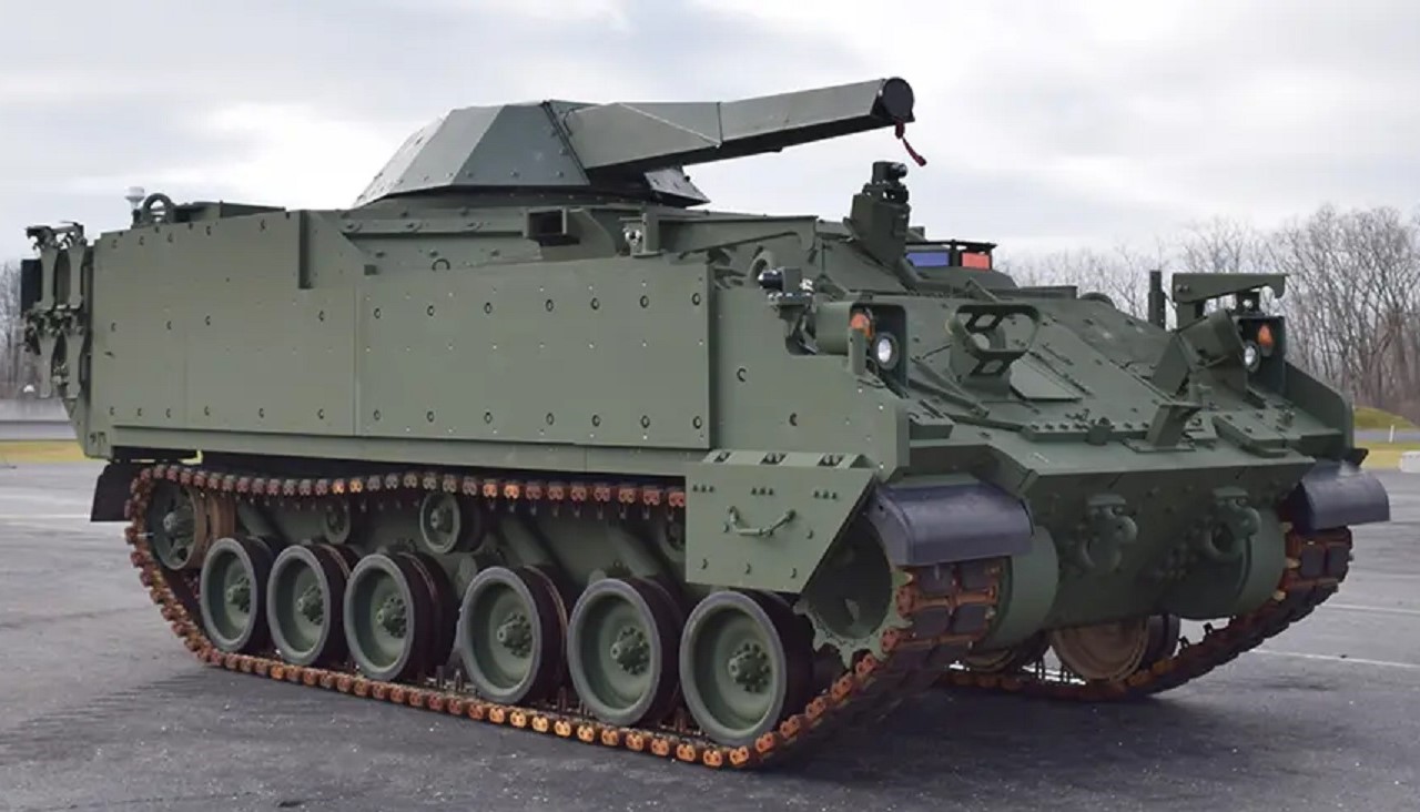

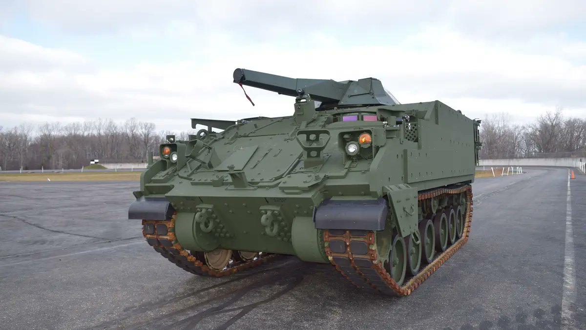

BAE Systems ha entregado el primer prototipo de mortero de torreta de vehículo blindado multipropósito (AMPV) al ejército de EE. UU.
El prototipo tiene un sistema de placa superior de nuevo diseño, el Paquete de Equipo de Misión Externo (ExMEP), que permite una fácil instalación de varias torres.
Este prototipo de vehículo está equipado con una torreta de mortero Patria NEMO de 120 mm operada de forma remota

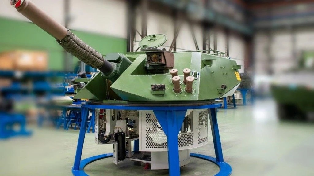

La empresa polaca HSW acaba de desarrollar una versión modernizada de la torreta de mortero automática RAK de 120 mmImagen

Notapor elozano el Jue Mar 07, 2024 10:12 am
Igualita a la de nuestro VAC, que por cierto no se sabe nada mas de esa torre, ¿maqueta de okume?

Y también cómo debería ser el obús autopropulsado sobre ruedas:
En un horizonte de reducción demográfica y buscando la capacidad de realizar acciones de fuego con un número limitado de piezas de gran cadencia, la única opción viable es que aquellos procesos que ralentizan el empleo de la pieza (entrada/salida de posición y trasiego de la
munición) sean realizados por sistemas automáticos en lo posible.
Camión, no cadenas ni Dragón 8x8. Y altamente automatizado (¿no CAESAR, sí AGM/Archer?)
En resumidas cuentas, en lo concerniente a plataformas de lanzamiento, defiendo que nuestro ejército debería dotarse de un sistema
de lanzacohetes y de un sistema autopropulsado ruedas de 155 mm, que se complementarían con los actuales materiales remolcados
