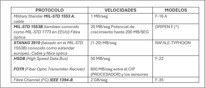

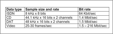

El tema de los buses de datos es un tema muy complicado de investigar y obtener información actualizada. Es muy engorroso para la gente que piensa que un avión se basa en la célula y su armamento, pero hoy en día los sensores y el medio de compartir la información a través de ellos con los procesadores del avión es tanto o más importante.
Cómo apuntáis ahí arriba, se pueden producir cuellos de botella que hace que no se trabaja de igual manera. Por muy buenos que sean los sensores, la información no se puede fusionar de igual manera sino se cuenta con la velocidad adecuada en los buses de datos.
La fusión de datos se puede materializar de distintas maneras. Hay una fusión de datos que es la que tienen los cazas de última generación como es el caso del F-35, dónde la información captada por los sensores (tanto externos-otros F-35 y compartida en tiempo real- como internos) se distribuye digamos en formato "RAW" en bruto al procesador central dónde se fusiona la información, gracias a la gran capacidad de los buses de datos. Teniendo la información en bruto, se pueden obtener mejor información, más realistas de las pistas.
Luego existe la fusión que se realiza con cazas más antiguos, que usan buses de datos de menor transferencia de datos, aquí no se puede enviar en bruto toda la información recopilada por los sensores, son estos sensores los que hacen un cribado de lo que se puede enviar o no, para no saturar los buses de datos y no formar cuellos de botella. Una vez cribada la información, se envía al motor de fusión, dónde se realiza la fusión de la información previamente cribada. El problema es que se pierden pistas, cada sensor puede descartar una determinada información que si se enviases junto al resto de información de otros sensores, podría dar lugar a una pista nueva.
Es lo que he hablado alguna vez, que existen diferentes fusiones de datos, y no todas ellas tienen la misma precisión ni rapidez.
Sobre los diferentes protocolos de buses de datos, hay información vieja y no tan vieja, pero incluso existen discrepancias entre unas y otras. Hay que bucear mucho con artículos técnicos y aun así, el top secret militar nos puede hacer creer que los datos "semioficiales" seguramente sean antiguos y desfasados.
Pongo las siguientes tablas para tener una ligera idea, pero que no sirva para dar por hecho cosas al 100% por cuanto, a velocidades, porque algunas están evolucionando hoy en día. por ejemplo, el protocolo que usa el Gripen creo que es el 2º, pero con modificaciones para alcanzar velocidades más grandes. El protocolo del Typhoon, podría ser evolucionado al mismo del Gripen E en teoría ya que su evolución partía de la primera versión. De hecho, la tranche 3, prometía en una infografía poder compartir video, ergo mínimo los 200 MG/seg (que vemos en la imagen adjunta al final). Lo que nos llevaría a pensar que el Stanag habría sufrido la misma evolución como el 1553B entiendo que a través de mejoras de la fibra óptica.
El presente es la fibra óptica. Fundamentalmente ethernet y Fiber channel.
Ethernet: Este protocolo es comúnmente utilizado en redes de área local (LAN). Ofrece velocidades de transmisión que van desde 10 Mbps a 100 Gbps.
Fibre Channel: Este protocolo se utiliza principalmente para la transferencia de datos en entornos de almacenamiento de datos. Puede operar en velocidades que van desde 1 Gbps a 128 Gbps.
Tabla resumida por mí, no tomar al pie de la letra sobre la situación actual, es información de años pasados.
La velocidad de los buses de datos es importante porque los datos ocupan espacio, y si es video mucho más.

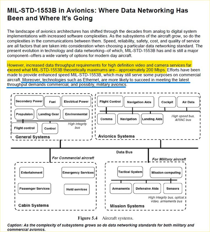

Info sobre el protocolo 1553B y su futuro. El Gripen E parece que ha tirado por aquí. (*)
El Typhoon debería optar por algo similar al Gripen E, ya que su Stanag no deja de ser una evolución del 1553B inicial. Y sería una opción entiendo que económica de media vida, sin tener que cambiar todo el protocolo de datos.

Hasta donde sé, hubo varios intentos para ampliar las velocidades de transferencia y se llegaron a citar incluso 500 Mbps. Sin embargo, y a pesar de que se demostraron transferencias a grandes velocidades, creo que todavía no han fructificado de manera práctica (el STANAG 7221 de 2015 no está abierto al mercado civil y está limitado a la OTAN). Eso sí, he de decir que tampoco he leído mucho del tema. Dejo este artículo al respecto: https://www.highfrequencyelectronics.co ... Itemid=189
Parent Category: HFE Magazine By Mark Hearn
Adapting to the Modern World
That said, to retain its relevance in the future MIL-STD-1553B will need to adapt to the modern world. Specifically, this means it’s potential must be more fully exploited to deliver data rates in the hundreds of megabits per second. There have been significant efforts to achieve this over the years, principally by Data Device Corp. (DDC) and Edgewater Computer Systems beginning in the early 2000s. Unfortunately, this story doesn’t have a very happy ending, even though both companies developed and demonstrated not only that MIL-STD-1553B could be enhanced but was achievable without significantly modifying the standards underpinnings.
