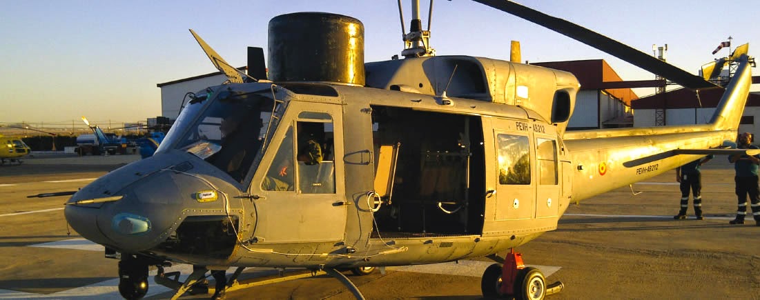

Ya se empienzan a ver los AB-212 modernizados.

MAC2 escribió:Ya se empienzan a ver los AB-212 modernizados.
Los nuevos GATOS vuelven con el radomo montado sobre su cabina???, o ese es un pod de sensores para el prototipo en la fase de ensayos???...o quizá un ejemplar de guerra electrónica, como existían anteriormente???
No creo que vuelvan con esa configuración, similar a la que tenían anteriormente hasta que se desmontaron los equipos ASW, dada su misión de apoyo a Infantería de Marina principalmente.-

La imagen viene de este folleto de SENER sobre la modernización, del año pasado: http://www.sener-aerospace.com/EPORTAL_ ... opters.pdf
Visto en http://blogdepasm.blogspot.com.es/2015/ ... rmada.html
Y viendo fotos previas no parece que el definitivo vaya a llevar el "sombrero", ¿no?

Orel escribió:La imagen viene de este folleto de SENER sobre la modernización, del año pasado: http://www.sener-aerospace.com/EPORTAL_ ... opters.pdf
el "sombrero" es para el radar, que es un añadido de la modernizacion.., por el tema de montarlos en los BAM..., y como en la panza es dificil..., y que yo sepa no he visto en ningun sitio que diga que se cae de esta ¿o si lo han dicho?

Es lo habitual en ese aparato desde que los italianos lo hicieron con los suyos.
Re: Futuro y alternativas de la Aviación Naval Española
Notapor Orel el Mar May 05, 2015 6:04 pm
Ya lo sé, aa :wink: Los nuestros lo llevaban, se lo quitamos y no sabía que íbamos a volver a ponérselo. En todas las fotos que había visto se veía al helo modernizado sin "sombrero, excepto ahora ésa (que ya puse su origen) y ahora también la de la noticia de oquendin de Defensa.com. Mejor si lo lleva, así que me confirmáis una pequeña alegría :D
Pues es que en el PPT sobre esto pone literalmente: Montaje en la misma ubicación (capota) que el radar original MM/APS 705
Entiendo que esto puede deberse al tema de certificaciones ( aerodinámicas /estructurales/pasos de cableado,en este caso), siendo la capota un elemento trasparente al radar, otra cosa es lo que se meta dentro.

Según ese blog, se les retira el equipo ASW en 1994.
