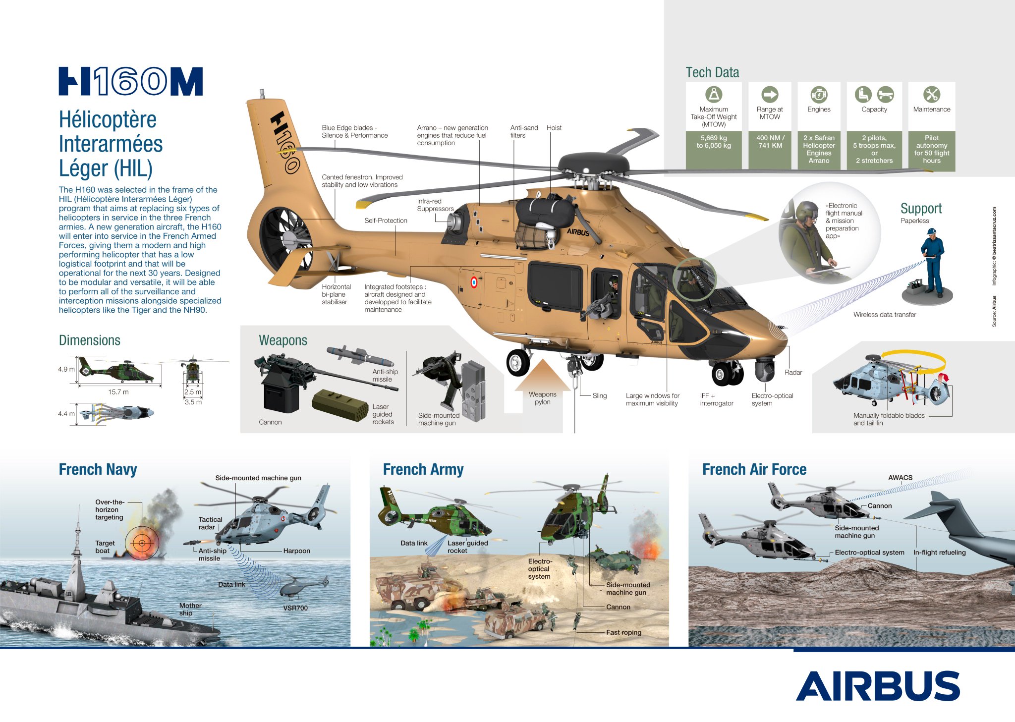

Lazarus escribió:El H160M seria el substituto perfecto para el AB212 de la Armada, aunque queda algo por debajo de los Foxtrot: El H160M tiene un MTOW de 6t, y el del Foxtrot se va a casi 10t.

Lazarus escribió:Pues lo cierto es que el H160M ya vendra preparado para AE, o sea, con rotores plegables y colas escamoteables. Pero tiene muchas cosas nuevas, no provadas...

Urcitano escribió:EL H160M tiene tres versiones para cada ejercito. Todos cuentan con pilones externos para cargar diferentes armamento.
La mas interesante, quiza sea la del Armée de l'Air et de l'Espace, que es la mas ambiciosa, con capacidad de repostaje en vuelo y cañón de 25 mm bajo la cabina.
Urcitano escribió:Del H175M, de momento no he visto ninguna info con intencion de ir armado, pero viendo que su rival el AW149 puede, no descarto que pueda hacerlo.

Lazarus escribió: El repostaje si, pero el cañon bajo cabino no lo veo por ningun lado, ni me suena de haberlo visto anunciado. Hasta donde se, la opcion sera un cañon de 20mm en los pilones.
